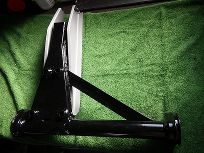

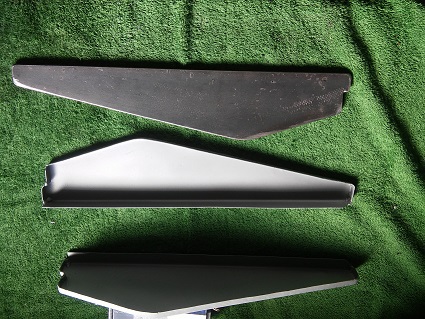

hier mal wieder was neues von meinem Umbau. Die Stoßdämpferhalterung ist ja soweit fertig. Jetzt habe ich ein Werkzeug zum Herstellen der Motorhalterungsbleche gefertigt und zwei Bleche gedengelt. Die Anschweißkante habe ich an der Abkantbank gebogen und den Rest im Schraubstock gedengelt. Die Ecken wurden eingeschnitten und nach dem Biegen verschweißt. Ist doch gut geworden oder? Wer das Werkzeug haben möchte nur melden! Ich habe ja die Bleche fertig. Die Löcher für die Motorhalterung kann ich erst nach dem Ausbau des Motors vornehmen. Auch gehört noch die Halterung abgewinkelt, den Winkel entnehme ich auch erst wenn der Motor ausgebaut ist. So jetzt muß ich aber erst wieder Heinkel fahren.

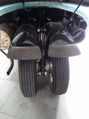

es ist heute vollbracht.
Der Umbau ist durchgeführt und eingetragen. Die Tüv-Prüfer waren begeistert von der Ausführung.
Auch die Reifengröße 4.50-10 wurde problemlos eingetragen. An alle die vom Rumgeeier mit der Dreirad Kabine generft sind,
baut auf Vierrad um das Fahrverhalten ist nicht vergleichbar. Meine Kabine eierte was das Zeug hält, jetzt liegt sie wie ein Brett. :mrgreen: Ich habe mich das erste mal über 70 Kmh getraut und konnte feststellen das sie 85Kmh läuft.
