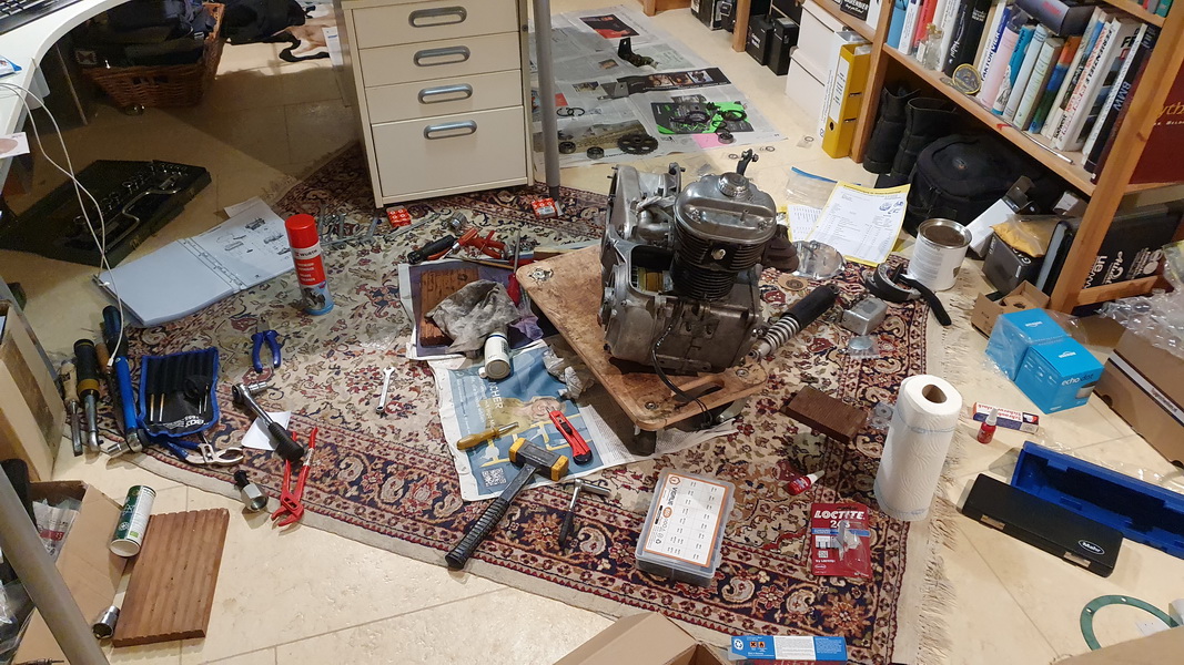

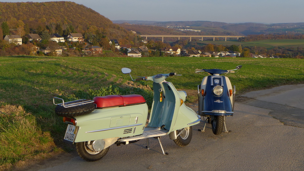

Warum es meistens doch länger dauert und aufwendiger wird als man gedacht hat…
Der Kauf eines neuen Heinkel-Rollers (also eines alten) beinhaltet immer irgendwie ein "Menu Surprise" an Arbeiten, die dann doch irgendwie umfänglicher werden als geplant. "Mit wenig Aufwand fertigzustellen" ist dabei ein dehnbarer Begriff, der auch vom Können und den Möglichkeiten des neuen Eigentümers abhängt, die in meinem Fall eher begrenzt ausfallen.
:roll:
Gut ist schon einmal, wenn der Motor läuft. Aber sollte man ihn einfach so starten, wenn der Roller (ausweislich der Papiere) mindestens sieben Jahre nicht gefahren wurde?! Auch dazu gibt es hier im Forum viele Anregungen. Darüber hinaus begibt man sich im Umkreis auf die Suche nach Fachleuten für die Arbeiten, die man selbst wegen fehlender Ausstattung nicht leisten kann. Und welche Lackiererei mag sich heute schon noch mit Oldtimern abgeben? Und wer kann Aluminium sauber schweißen oder Karosserieteile verzinnen?
:shock:
Und wenn dann
  • Vorderachse und Lager getauscht
  • Schwingarm abgebaut, großes und kleines Kettenrad sowie Kette ersetzt, hinteres Achslager neu, Schwingarmdeckel neu
  • Bremsbacken vorne und hinten neu
  • Reifen neu
  • Motorlager ausgetauscht
  • Außenrohre gestrahlt, begutachtet und lackiert
  • Gabel- und Rahmenlaufringe ersetzt
  • Vorderhaube und Beinschild angepasst, Stoßstange neu
  • komplette Karrosserie entlackt und neu lackiert
  • Bodenplatte gestrahlt, geschweißt (nach entdecktem Riss) und nochmal gestrahlt
  • Kurzschluss im Abblendschalter behoben
  • Vergaser zerlegt und wieder sauber zusammengesetzt
  • Felgen entlackt, aufgearbeitet und lackiert
  • Luftleitbleche entlackt und wieder (mit hitzebeständigem Lack) lackiert
  • und die weiteren "üblichen" Wartungsarbeiten durchgeführt
sind, dann ist es einfach ein erhebendes Gefühl, wenn das neue Schmuckstück einen mit Kurzzeitkennzeichen zum TÜV trägt und man "ohne Mängel" durchkommt.
:D
Ich möchte mich an dieser Stelle bei allen bedanken, die mit Rat (und teilweise Tat) geholfen haben, namentlich heinkel-bernd, schwobawolfgang, Erdgeschoss, HenningW, A2Koeln, Klaus Drobig, und allen, die durch Beiträge dieses Forum so wertvoll machen. Ich hatte zwar zum Vergleich noch einen A2 in der Garage stehen, habe aber (als "Nicht-Handwerker") wieder sehr viel gelernt. Vielen Dank auch an den Club und das Team um Herrn Kurz für stets schnelle Lieferung der Teile!
Jetzt müssen bei Gelegenheit noch das Federbein und der Stoßdämpfer überholt werden, meine Freundin hätte gerne die Kupplung etwas leichter zu betätigen, und das Innenleben der Sitzbank bedarf lebensrettender Maßnahmen. Mit einem zugelassenenen Fahrzeug kann man das aber viel besser über den Winter angehen.
Vielen Dank noch einmal und allen allzeit eine gute Fahrt wünscht
der Achim aus der Eifel.

P.S.: Jetzt auch oben mit Bildern; irgendwie hatte das mit den Links nicht funktioniert, nunmehr direkt, aber kleiner...
