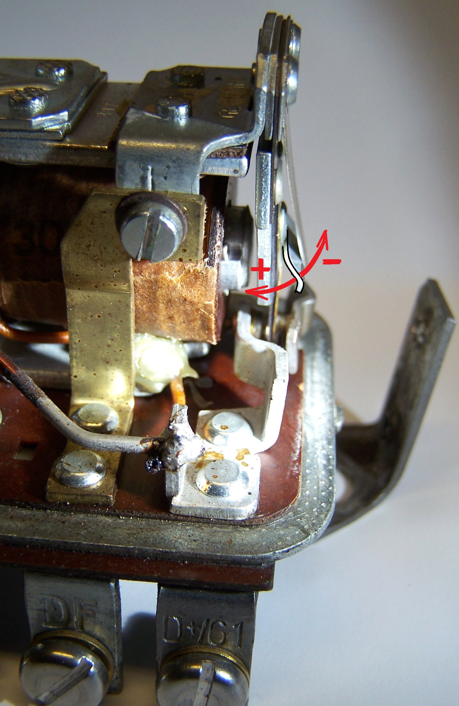

Hallo, Ist es möglich, den ursprünglichen mechanischen Spannungsregler einzustellen? Ich finde einige Videos auf YT, wie man diese Art von Reglern anpasst, aber nichts Ausgezeichnetes.
Ich reinigte alle Kontakte und überprüfte ungeregelte Dynamospannung (60V), aber geregelte Spannung wurde 4V. Ich beschloss, eine Seite dieses Reglers zu biegen, wie ich es auf YT sah.
Jetzt habe ich 13 V, aber ohne Licht, wenn ich das Licht schalte, fällt es zu 12,1V. Ich versuchte, es mehr zu biegen, aber 13V war max.Ich werde hinzufügen, dass Akkumulator voll ist, und es sieht so aus, als ob jemand früher drin war :(. Kann ich noch etwas tun? Ich dachte an diese andere Seite, aber ein Mann auf YT sagte, nie diese Seite berühren :P .
Hi, Is it possible to adjust original mechanical voltage regulator? I find some videos on YT how to adjust this type of regulators, but nothing excellent.
I cleaned all contacts and checked unregulated dynamo voltage (60V), but regulated voltage was 4V. I decided to bend one side of this regulator like I saw on YT.
Now I have 13 V but without lights when I turn lights it drops to 12,1V. I tried to bend it more, but 13V was max. I'm going to add that Accumulator is full, and it looks like somebody was inside earlier :( . Can I do something more? I was thinking about this other side, but a guy on YT said never touch this side :P .

You are allowed to bend the tin tab on the right side, but only a little
and very careful !
Du darfst die Blechlasche auf der rechten Seite verbiegen, aber immer nur ein wenig
und sehr vorsichtig !

Danke :D. Darf ich fragen? Wenn ich verstehe, dass die linke Seite die Spannung und den Strom auf der rechten Seite regelt. Habe ich recht?
Heute werde ich versuchen, diese andere Seite vorsichtig zu biegen und ich werde sehen, welche Spannung und welcher Strom ich bekomme :wink:
Thank you :D . May i ask? If i understand that left side regulate voltage and right side current. Am i right?
Today i gona try carefully bend this other side and i wil see what voltage and current I going to get :wink:
Beiträge: 2575
Re: Dynamo. Spannungsregler
Hallo dueros,
in the instructions I got from a professional is only
bend the right sheet metal tab. This regulates the charging voltage (V)
(My photo above, correctly expressed in the direction of travel on the left!)
in der Anleitung, die ich von einem Fachmann bekommen habe, ist nur
die rechte Blechlasche zu verbiegen. Diese reguliert die Ladespannung (V)
(Mein Foto oben, in Fahrtrichtung links richtig ausgedrückt !)

Oh, ok, aber ich glaube, meine Aufsichtsbehörde ist einfach tot. Ich habe versucht, die rechte Seite zu biegen, aber keine Veränderung. Ich werde dieses Ding in elektrischen Regler umwandeln und das Problem für mein Loch live gelöst. Noch einmal, danke für Hilfe. :wink:
Oh, ok, But I think my regulator is just dead. I tried to bend right side but no change. I'm going to convert this thing to electric regulator and problem solved for my hole live. One more time, thank you for help. :wink:
