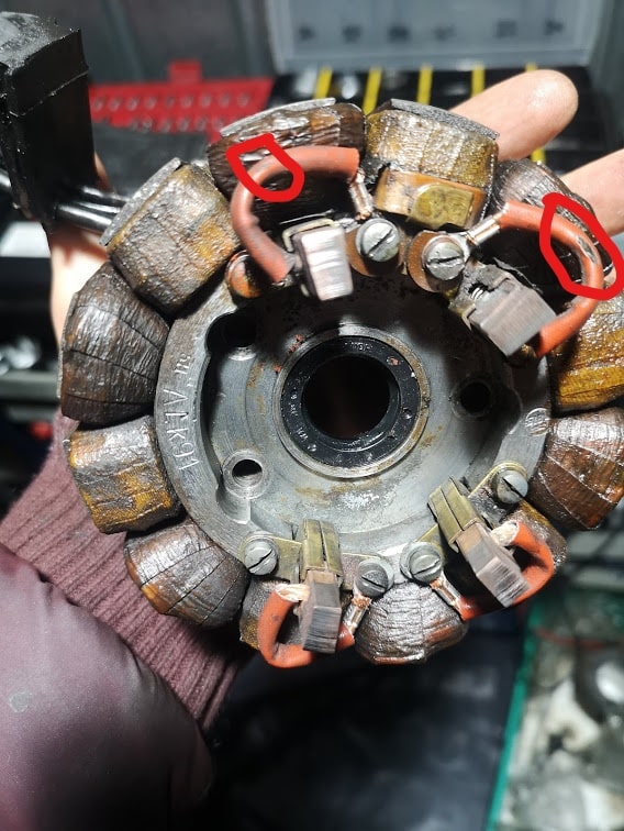

nur nochmal ein kleiner Hinweis, wobei die anderen ja auch schon sehr gute Tipps abgegeben haben. Da du die Kohlen gewechselt hast.....
Die neuen Kohlen vom Club haben ein längeres längeres Anschlusskabel als die alten, so war es zu mindestens bei mir so. Hier muss man extrem bei der Verlegung der Anschlusskabel aufpassen.
Nicht das ein Anschlusskabel von den Kohlen beschädigt ist! Habe ich an einer vom Club überholten Lima schon gesehen!
Eine Frage noch: Nachdem du die Kohlen gewechselt hast, funktionierte erstmal alles so wie es sollte?
