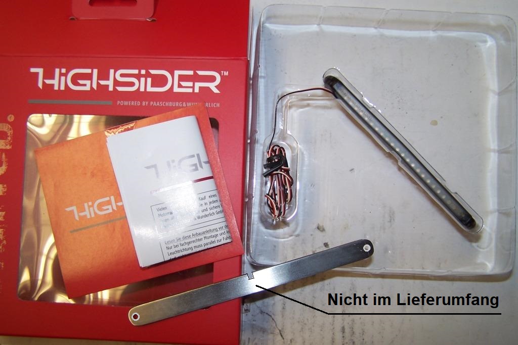

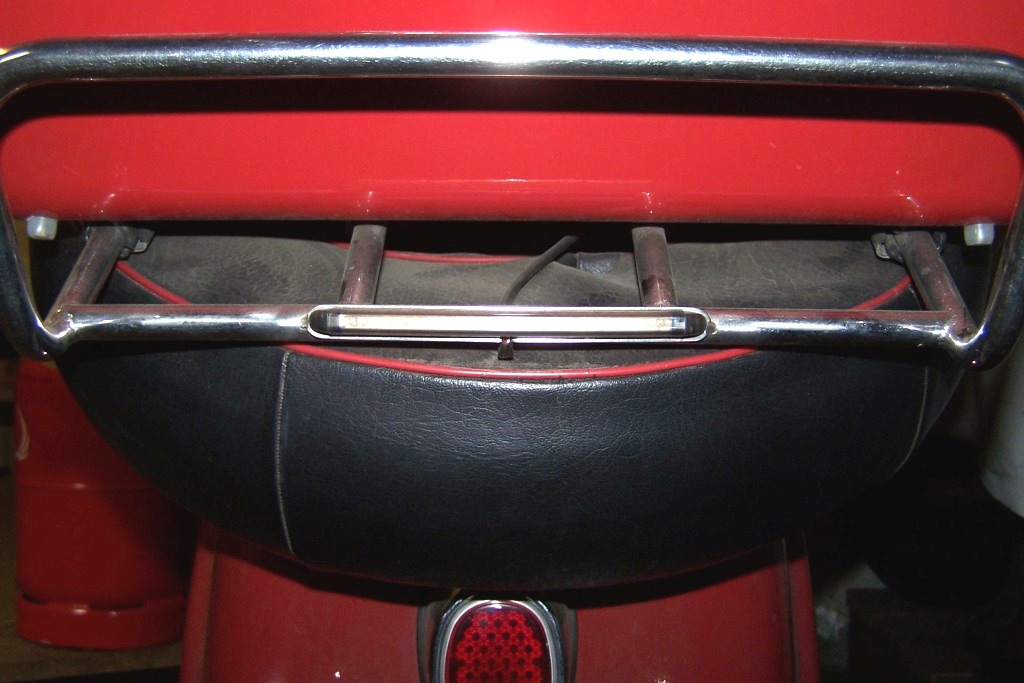

Ja Karsten,
genau das ist es (mit Bremslicht)
Den besten Ort für die Anbringung fand ich an der unteren Querstrebe des
Gepäckträgers (geschützt beim Rückwärts-Rangieren)
Die Verklebung hält natürlich nicht auf der runden Strebe, deshalb der zusätzliche
V2A Blechstreifen mit der Fläche senkrecht an die Rundstrebe geschraubt :wink:
An meinen V2A-Gepäckträger konnte ich den Blechstreifen links und rechts mit einem
Heftpunkt anschweißen.

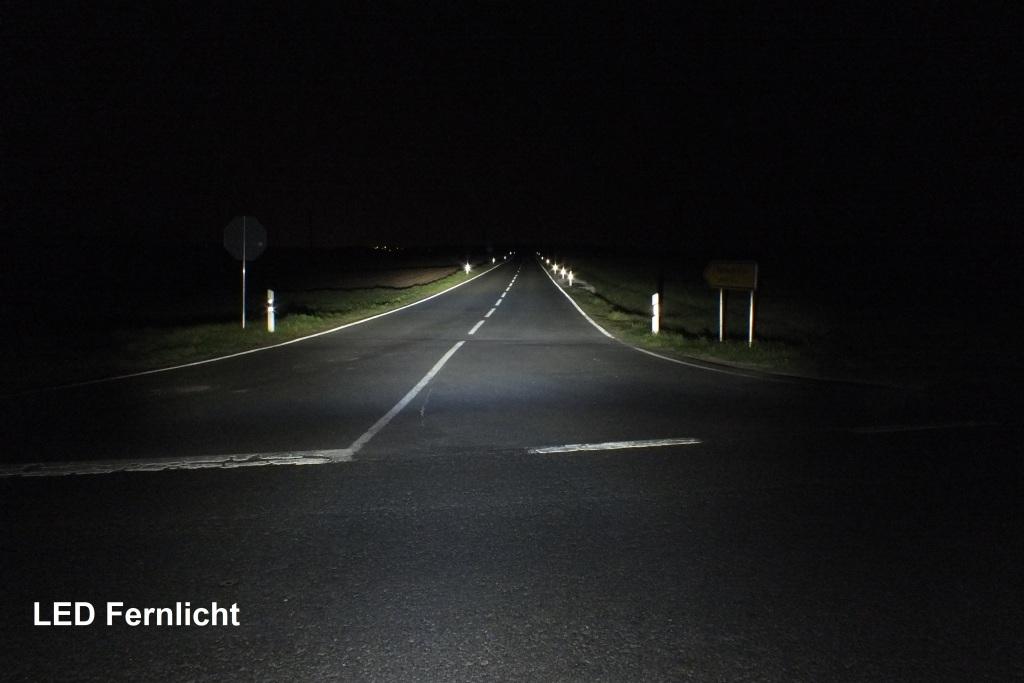

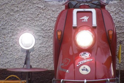

Nachdem ich in den letzten Tagen schon eine "Teststrecke" in meiner Nähe ausgekundschaftet habe, hat mich
heute Nacht mein Bruder mit seiner guten Kamera und einem Stativ unterstüzt :D
Roller und Testhalterung nebeneinander aufgestellt und beide Scheinwerfer auf 1 % Neigung ausgerichtet.
Das Kamerastativ kam dann dazwischen.
Die Kamera wurde mittels Testbild auf manuelle Belichtung eingestellt, somit immer gleiche Belichtungszeit :idea:
Zur Fotoaufnahme beim H4-Scheinwerfer (am Fahrzeug) wurde die Motordrehzahl so hoch eingestellt, biss die LKL aus blieb.
Die LED-Scheinwerfer wurden mit einem Akku betrieben, der bei ca. 13 V voll war.

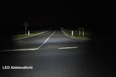

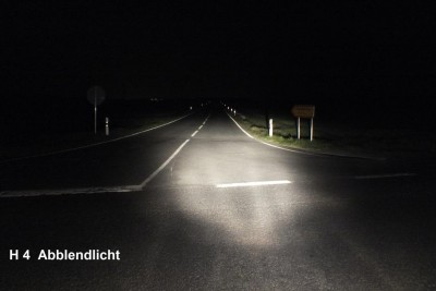

Was mich jetzt am H4-Abblendlicht irritiert hat ist (1.Bild), dass der besonders helle Lichtkegel schon
kurz vor dem Fahrzeug beginnt aber wegen der Hell-Dunkel-Grenze nicht höher einzustellen ist.
Warscheinlich eine schlechte Konstruktion des Reflektors bei diesem billigen Teil :?

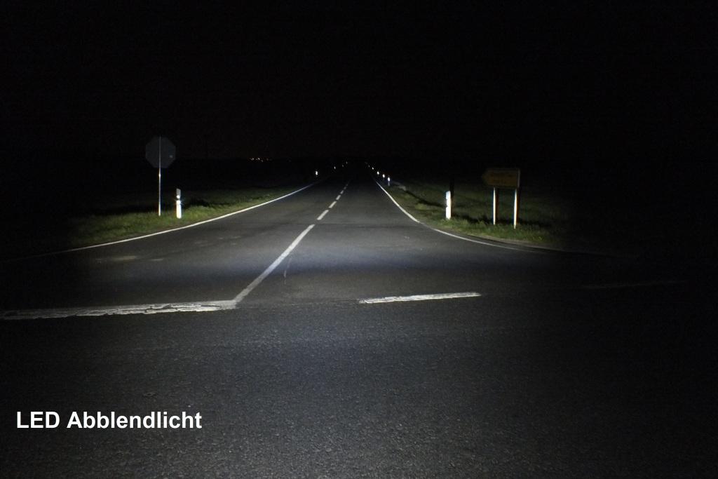

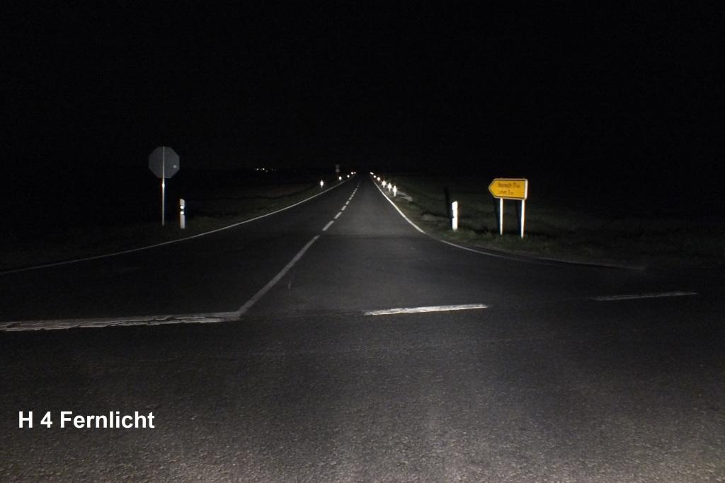

Man sieht auch an dem Wegweiser am rehten Straßenrand, dass das LED-Fernlicht bei weitem nicht so
"streut" wie das H4-Fernlicht :wink:
Im allgemeinen bin ich aber von der exakten Bündelung und der hohen Ausbeute des LED-Lichts sehr
angenehm überrascht :D

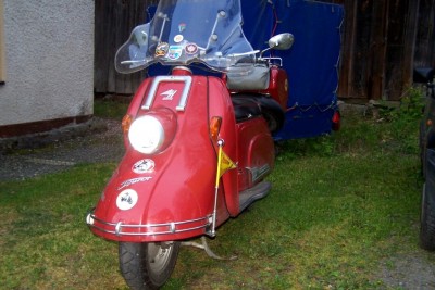

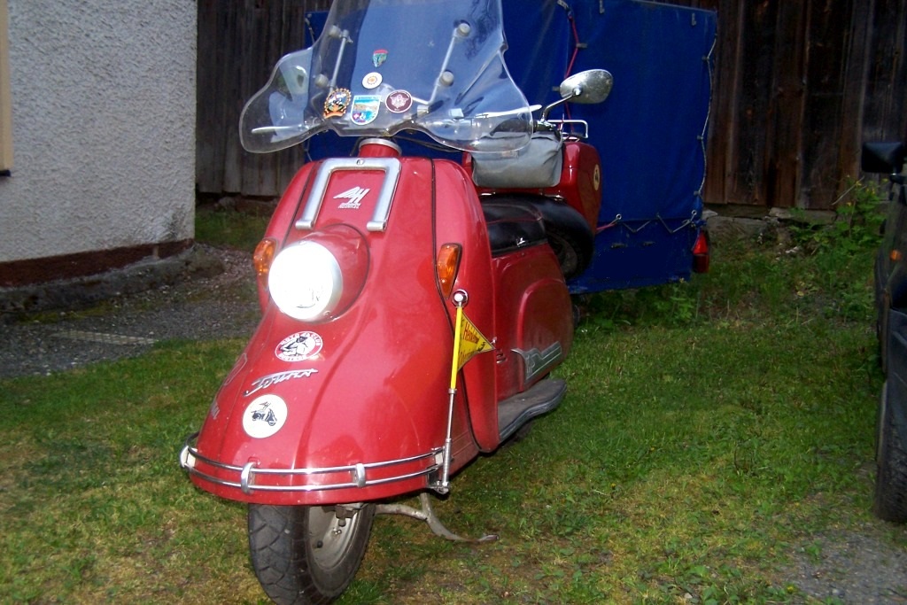

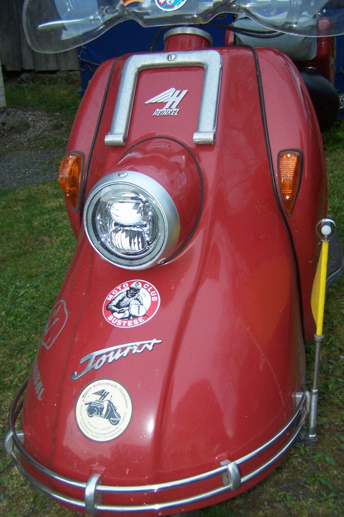

So...., LED-Scheinwerfer ist eingebaut :D
Den Cromring habe ich soweit aufweiten können, dass der Scheinwerfer genau hinein passte.
der erste Chromring aus verchr. Messing ging daneben aber mit einem zweiten aus verchr. Stahlblech
hat es dann geklappt :)
Die Chromschicht wurde leider so weit verletzt, dass ich den kompletten Chromring sandgestrahlt,
grundiert und mit gutem Felgensilber lackiert habe. Danach wurde der Einsatz mit einem guten Kleber,
der elastisch bleibt, in den Ring eingeklebt,
Es soll erst einmal kein Schmuckstück sein sondern seinem Zweck dienen :wink:
Nach Abschneiden des vorderen Randes am Lampengehäuse ging diese komplette Lampeneinheit gerade
noch so weit einzustellen, dass auch der Neigungswinkel passt.
Der Standlichtring ist beinahe so hell wie mein vorheriges Tagfahrlicht und ich denke, dass das zugeschaltete
Abblendicht meine Fuhre mit nur 17 W Stromaufnahme am Tage gut erkennen lässt :D
Zusätzliches Fernlicht und somit erhöhter Stromverbrauch um 21 W wird deshalb tagsüber nicht nötig sein :idea:

Bei Umschalten auf Fernlicht wurde die Leuchtkraft des Abblenlichtes erheblich schwächer :shock:
Demnach sollte Deine Strom- und Spannungsmessung bei Fernlichtschaltung auch den Tatsachen entsprechen :wink:
Nochmals herzlichen Dank für Deine Geduld mit mir :D
geo
Beiträge: 7
Registriert: 11.05.2020, 13:08
Re: FULL-LED Scheinwerfer für Heinkel
Beitrag von geo » 13.05.2020, 00:46
Guten Abend Bernd,
vielen Dank, dass Du diesen Test gemacht hast!
Es hätte ja auch sein können, dass nur mein Scheinwerfer sich aufgrund eines Mangels so verhält.
Dieser Fall ist nun ausgeschlossen.
Mit freundlichem Gruß
Georg
