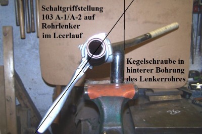

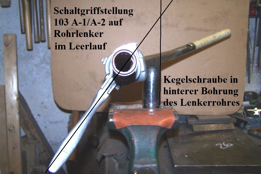

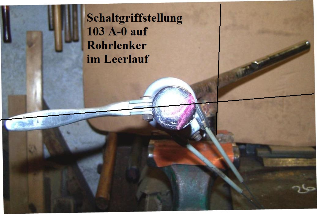

Weil es mich selbst interessiert hat, habe ich mal zwei Versuchsaufbauten gemacht:
Wenn am Rohrlenker für die Kegelschraube im Schaltgehäuse die hintere Bohrung am Lenker verwendet
wird, muss der Schaltdrehgriff so weit nach vorne gedreht werden, dass es unmöglich ist, den dritten und
vierten Gang zu schalten :(
Diese kleine Bohrung am Lenker müsste demnach neu gebohrt werden.
Der Abstand der Bohrung zum Lenkerende sollte aber unbedingt anhand des Schaltdrehgriffes noch genau
ermittelt werden, um die Lenkerkappe noch ordentlich montieren zu können !
Anstelle der gegenüberliegenden Linsenschraube M6x6 würde ich eine kurze Madenschraube mit Kegelspitze
verwenden und dafür den Lenker nur anbohren.

Besser sieht es mit dem Seilzug-Weg zwischen ersten und vierten Gang aus:
Dieser liegt bei beiden Schaltungs-Varianten bei ca. 26 mm :D
Somit hättest Du in diesem Bereich vermutlich keine Schwierigkeiten.
Der el. Anschluss an den A-1 Abblendschalter und Hupentaster bring zusätzliche Arbeit, da sich diese Schalter
am Rohr-Lenker auf der rechten Seite befinden :shock:

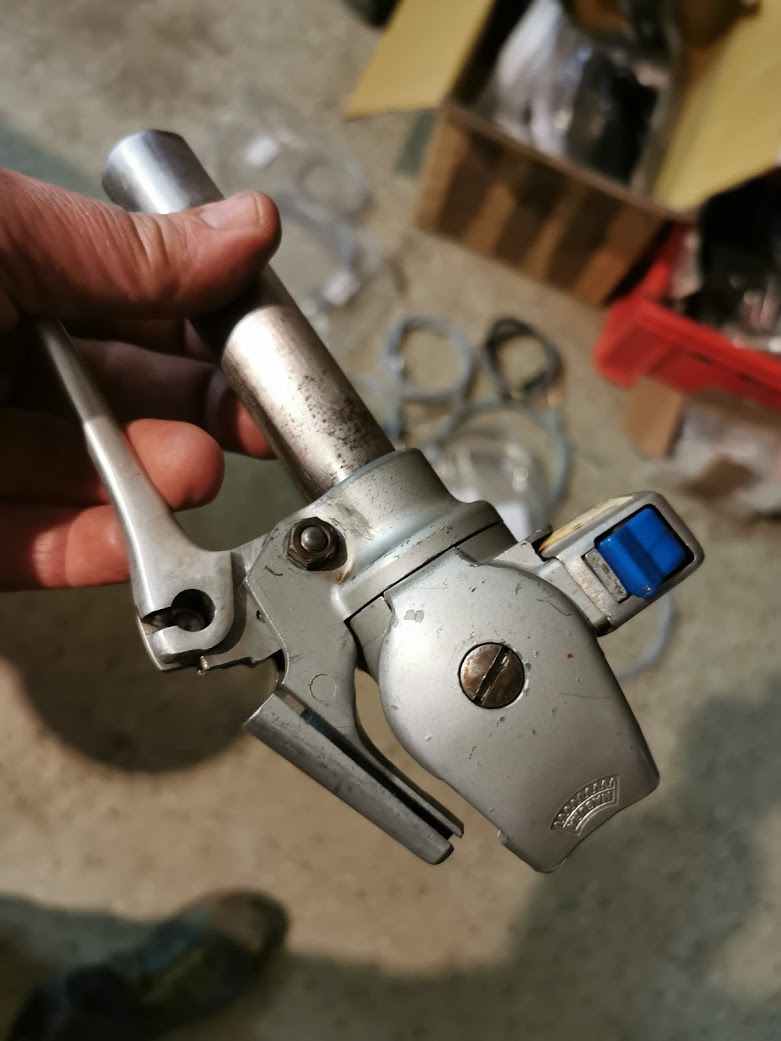

Ohne Kombischalter sieht der Schaltgriff vom 103 A1/2 ja auch irgendwie komisch aus....mit Kombischalter sieht er wohl besser aus, wenn aber so befestigt das man alle Gänge schalten kann wird die Bowdenzugverlegung nichts fürs Auge sein, zudem muß man dann 2 kleine zusätzliche Bohrungen am Lenker machen. Eine dann auch noch am Schaltgriff für die Kappe....ich weiß auch nicht ob der Rohrlenker links eine Bohrung hat für die Leitungen
