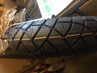

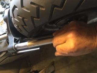

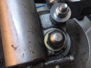

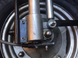

Ich habe einen neuen Reifen montiert
Neu angepasste Unterlegscheiben
Bild[/url
[url=https://goopics.net/i/vA5pA]Bild
Ruhe ein Problem
Wenn ich das Rad vorwärts drehe
Der Zählertrainer will mit dem Rad drehen, dem er widersteht
Wenn ich die Mutter des Rades ein wenig löse, wird der Zählertrainer freigegeben und das Rad dreht sich richtig
was soll ich bitte machen
danke

Du musst unbedingt die Nabe überprüfen, ob daran alle Teile [/b]richtig montiert sind !!!
Die Muttern der Vorderachse müssen mit 60 Nm angezogen werden, danach muss sich auch
das Vorderrad ganz leicht drehen lassen !!!!!

Beitrag von heinkelardeche » 21.09.2019, 18:02
Hallo
Vielen Dank für diese Information
Das Problem ist jetzt behoben.
Ich habe Abbildung 23 von Tabelle 13 geändert
Das Rad dreht sich ohne Widerstand perfekt
Ich denke, dass ein Vorbesitzer ein Stück "gebastelt" hatte, das nicht geeignet war
daniel
