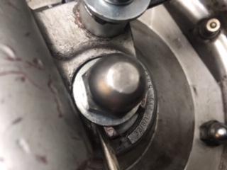

Sur les photos précédentes quand le roue est installée si je force avec la main côte droit de la fourche le fourreau
de droite remonte un peu et la roue se décalle de droit à gauche

Il y a un peu de jeux au niveau du moyeux des deux côtés

Au montage des fourreaux pourquoi le côté droit semble plus long (moins compressé) que le gauche ???

Halo Daniel,
les rondelles sont o.k.
Sur les photos précédentes quand le roue est installée si je force avec la main côte droit de la fourche le fourreau de droite remonte un peu et la roue se décale de droit à gauche.
Ce n’est pas normal. Mais pourquoi? Une analyse n’est pas possible seulement à la base des photos. Idée: réinstallez les pièces avant l’accident, spéciale les ressorts. Et analyse la différence, si tu trouves une différence. Ecrive svp qu'est-ce que tu as trouver!
Daniel, tu as fait les analyses au-dessus que j’ai demandé ?
Aha, c’est-à-dire, il était bien avant l’accident avec le vieux original garde boue. Peut-être on a des différences entre le nouveau et le vieux. Tu as mesuré?
«Je crois que Bern dit que l’entrainement de compteur n’est pas le bon model ?»
Je ne sais pas, car je pense que l’entrainement était tourné à l’accident. Tu peux faire des photos pas assemblé au scooter?
