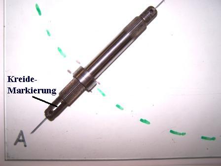

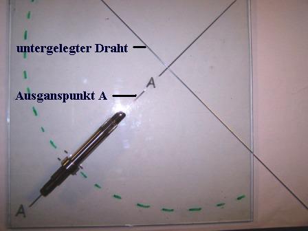

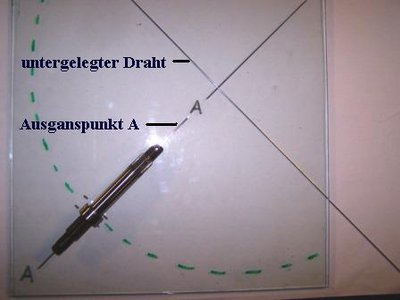

Ich habe auch soeben versucht, eine ausgebaute Welle mit aufgepresster Abstandhülse auf einer
Glasplatte auf Rundlauf zu Prüfen : Diese Welle habe ich vorher in der Drehbank geprüft und sie ist
exakt gerade !
Unter eine kräftige, saubere Glasplatte einen ca 2mm Draht so unterlegen, daß die gereinigte Antriebswelle
auf ihrer bogenförmigen Lauflinie etwa mittig zum stehen kommt.
In dieser Lage auf dem Gewinde der Welle mit Kreide eine Marierung anbringen und auf der Glasplatte
mit Edding die Linie des Ausgangspunktes (auf dem Foto "A") markieren.
Nach jeweiliger 90°-Drehung der Welle ( hilfreich sind die Bohrungen für den Splint) diese leicht anschieben
und warten bis sie wieder zum Stillstand kommt. Dieser Haltepunkt müsste bei einer "geraden" Welle
immer der Bereich des Ausgangspunktes sein !
Voraussetzung für diese Prüfung ist natürlich, daß die Anfasung der Abstandhülse gleichmäßig verläuft
und die Verzahnung am Wellenende nicht vermackt ist !
Auch darf die Neigung des Glasplatte nur so stark sein, daß die Welle nach dem Anschubsen gerade noch
zurückrollt und sich am Ausganspunkt "einpegelt" !
Diese Prüfung habe ich mir aufgrund Deines Beitrages erst ausgedacht und geprobt !
Ich weiß natürlich nicht wie aussagekräftig sie ist !
Nach meinem Dafürhalten müsste eine verbogene Antriebswelle immer in der gleichen Stellung stehen bleiben
und dürfte nach vorherigem Verdrehen nicht mehr am Ausgangspunkt zur Ruhe kommen ! :wink:
Eine exakte Prüfung ist natürlich am besten mit Drehbank und Meßuhr ! :D

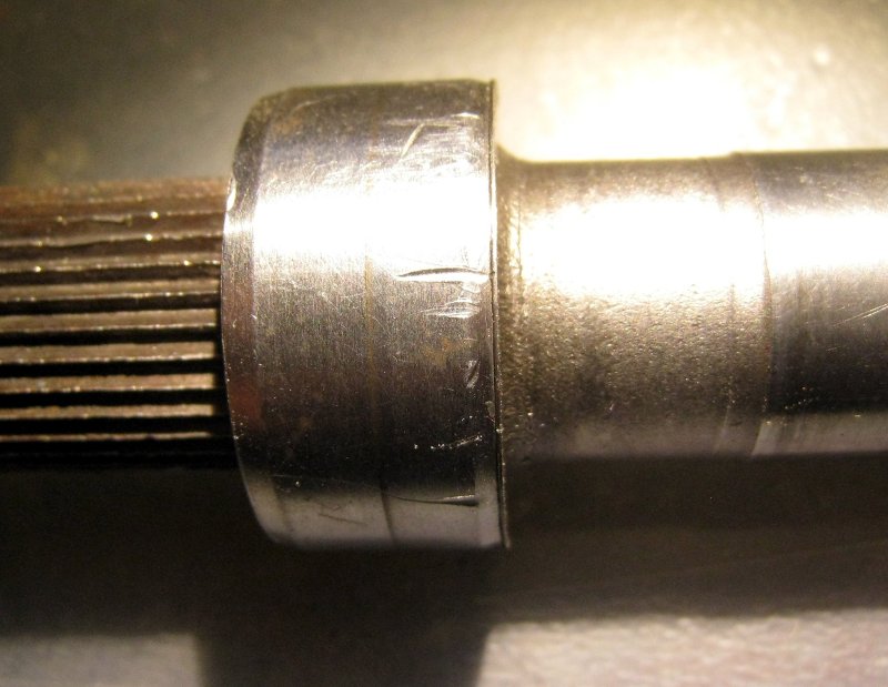

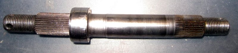

als Nachtrag zu meiner Frage bzgl. der verzogenen hinteren Radnabe habe ich heute ein kleines Bilderrätsel für Euch. Ich habe die Radnabe mittlerweile im Rahmen der Winterrevision ausgebaut und bin dabei auf dieses Teil gestoßen:
Achse hinten mit aufgeschweißter Distanzhülse
Die erkennbare Krümmung der Achse ist übrigens nur die Folge einer Linsenverzerrung meiner Kamera, die Achse wirkt tatsächlich gerade. Leider konnte ich mit der von heinkel-bernd vorgeschlagenen Methode zur Bestimmung einer evtl. Biegung der Achse nicht weiterkommen - sowohl die Distanzhülse als auch die Verzahnung sind zu "verwürgt", um ein eindeutiges Ergebnis mit der "Glasplatten-Methode" zu erhalten.

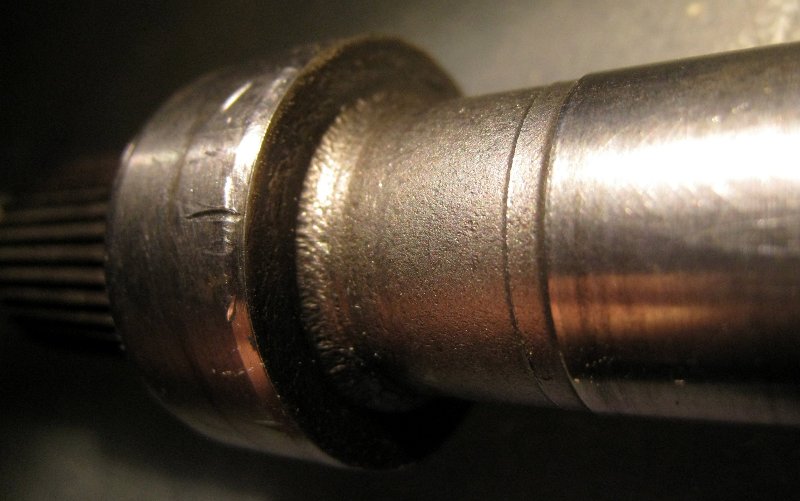

Das Bilderrätsel ergibt sich, wenn man sich die beiden Detailfotos etwas genauer ansieht:
Achse hinten - Detailfoto 1
Achse hinten - Detailfoto 2
Offenbar hat hier jemand mal eine dünne Scheibe auf die Achse geschweißt und die äußere Distanzhülse so gegen verrutschen gesichert. Vor allem in Detailfoto 2 kann man gut sehen, dass hinter der aufgeschweißten Scheibe/Distanzhülse die Achse eine Aussparung hat. Nach meinem Verständnis sollte dort aber doch eigentlich der Sitz für das bremsseitige Radlager sein, oder?
Nun die Rätselfragen:
- Was (zum Teufel) ist das? Ist das eine besonders geniale Konstruktion oder gehört das eher in die Abteilung "Murks"?
- Ist das überhaupt eine Achse aus einem Tourist? Insgesamt sieht sie zwar so aus, aber die Aussparung hinter der Scheibe habe ich in noch keinem einzigen Foto im weltweiten Netz bei Heinkelachsen gefunden.
- Gehe ich recht in der Annahme, dass ich diese Achse eher nicht wieder einbauen sollte, sondern besser durch ein Neuteil ersetze?
