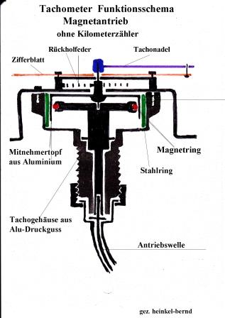

Servus Leute,
da immer wieder Fragen zum Tachometer gestellt werden
habe ich schnell mal ein Funktionsschema vom Magnetantrieb des Tachos gemacht !
Vielleicht interessiert es den Einen oder Anderen.

ich nehme diesen älteren Beitrag noch einmal auf weil mich folgendes Problem mit meinem Tacho habe: Bin neulich so ca. 70 km/h gefahren ab dieser Geschwindigkeit sprang der Tacho schlagartig auf 120 und darüber und es gab ein heulendes Geräusch. Wenn ich wieder langsamer gefahren bin, also die Anzeige unter 40 ging verhielt sich der Tacho wieder ganz normal und das Geräusch war weg. Habe den Tacho ausgebaut und an meine Bohrmaschine angeschlossen, und richtig ab Tempo 70 gibt es einen kleinen Ruck im Tacho, die Nadel schlägt aus und es fängt an zu heulen. Habe den Tacho jetzt soweit zerlegt das ich Oberteil Skala mit Alutopf und Unterteil getrennt habe (die 2 Schrauben herausgeschraubt). wenn ich das Unterteil mit dem Magnetring und Stahlring wieder laufen lasse ist das Phänomen das gleiche. Frage: sitzt der Stahlring lose im Gehäuse? darunter ist noch eine Scheibe die auch lose ist oder gehört die Scheibe an den Stahlring? Wie bekomme ich das Unterteil auseinander. Übrigens vielen Dank Bernd für Deine tolle Skizze, wirklich hilfreich.
