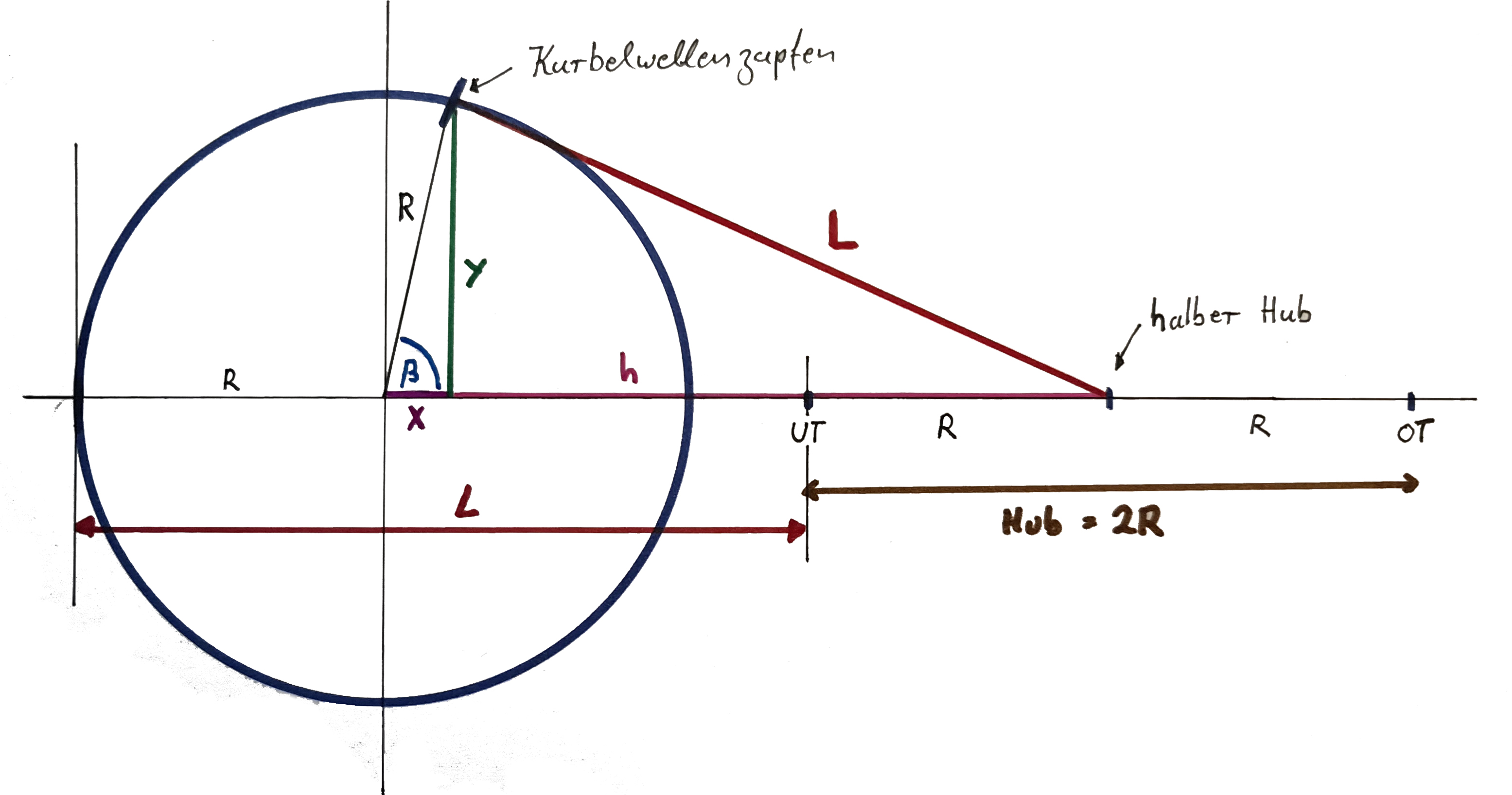

Deine Überlegungen sind insoweit völlig korrekt, dass Du sagst, der Hubzapfen an der Kurbelwelle beschreibt eine Kreisbahn und da er das mit einer konstanten Winkelgeschwindigkeit macht, ist die Bewegung des Zapfens ein einfacher Sinus. Aber da ja nicht die Bewegung des Hubzapfens an der Kurbelwelle interessant ist, sondern die Bewegung des oberen Pleuellagers oder auch des Kolbens, muss man das Pleuel mit seiner Länge in die Rechnung bringen. Zwar schreibst Du auch völlig korrekt, dass das Pleuel nun die Drehbewegung in eine translatorische Bewegung wandelt, aber dadurch, dass sich das Pleuel nicht parallel zum Kolben bewegt, sondern ständig seinen Winkel ändert, folgt, dass bei einer Kurbelwellen-Drehung um 90° nicht die Hälfte des Hubs zurückgelegt wird. Siehe dazu Skizze 1. Sie zeigt die Position, an der der Kolben den halben Hub ausgeführt hat, also genau in der Mitte zwischen OT und UT steht. Aber man sieht, die Kurbelwelle hat sich mehr als 90° vom UT weggedreht. Im PDF findest Du die ausführliche Rechnung dazu.
Erst wenn das Pleuel gegenüber dem Hub unendlich lang wird, wird die Sache wieder symmetrisch.
Skizze 1: Kurbeltrieb; Pleuellager in Postion des halben Hubs
Auch ganz spannend, wenn auch rein theoretisch, weil man das nicht als Motor bauen kann und sicher auch nicht will: Wenn das Pleuel die Länge des halben Hubs hat, dann bewegt sich der Kolben in den ersten 90° vom UT gar nicht. Dann wird die Kiste super-asymmetrisch. :D
LG volker
