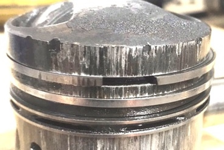

Guten Abend zusammen,
ich habe heute das Öl an meinem 103-A1 abgelassen und ein kleines Stück vom Kolbenring an der Ölablassschraube gefunden. Daraufhin habe ich den Zylinder demontiert und am Kolbenboden mehrere Macken gefunden.
Der Rest des Kolbens ist in Ordnung. Auch der Zylinder sieht gut aus. Keine Riefen oder Kratzer. Am Zylinderkopf ist ebenfalls nichts festzustellen.
Daher habe ich folgende Fragen:
- Können diese Beschädigungen von dem abgebrochenen Kolbenring stammen?
- Muss der Kolben ausgetauscht werden?
- Falls ja, sollte ein Kolben mit Übermaß verwendet werden?
Edit: Der Kolben ist ein 60 45 von Mahle.
Gruß vom Niederrhein
Andreas
Andreas

Re: Beschädigungen am Kolben
Liebster Manico 1512,
ich muss Dir eine schlechte Nachricht zu Deiner Analyse geben, sie ist nämlich falsch. Es ist ein klassischer Kolbenfresser. Ich habe in deine Text hinein geantwortet:
- Der Rest des Kolbens ist in Ordnung. "Nein, der Kolben hat großflächig gefressen und ist Schrott!"
- Auch der Zylinder sieht gut aus. "Das kann nicht sein bei dem Kolben!"
- Können diese Beschädigungen von dem abgebrochenen Kolbenring stammen? "Das ist schwer zu sagen, was der Auslöser ist, aber es kann Ölmangel sein."
- Muss der Kolben ausgetauscht werden? "Unbedingt und der Zylinder muss auf das nächste Übermaßgeschliffen werden, d.h. 61 mm und 61 mm Kolben."
- Falls ja, sollte ein Kolben mit Übermaß verwendet werden? "Ja"
Ich weiss, das sind schlechte Nachrichten, aber so ist das. Ich habe in einem anderen Artikel einen Link veröffentlich zum Kolbenhandbuch von KS, da kannst Du mal nachlesen, was die Gründe für den Kolbenfresser sind
Gruß Henning
Gruß Henning

- Manico1512

Ich habe mal in das von Henning verlinkte Wissenswerk reingeschaut, aber kein Schadensbild gefunden welchem meinem entspricht.
Hier mal die andere Seite des Kolbens:
Gegen einen Überhitzungsschaden spricht m.E., dass die Schäden nicht den ganzen Kolbenumfang betreffen. Kompletter Ölmangel scheint also auszuscheiden.
Ich würde gerne die Ursache eingrenzen, bevor ich einen neuen Kolben und Zylinder verbaue. Das Lagerspiel des Pleuels scheint in Ordnung zu sein. Kein Höhenspiel und minimal seitliches Spiel. Mich wundern diese Macken am oberen Kolbenrand an der Seite wo der Kolben gefressen hat. Gibt es vielleicht noch eine andere Erklärung? Ein Kolbenring bricht ja nicht einfach so ohne Grund.
Andreas
Andreas
Ich habe mal in das von Henning verlinkte Wissenswerk reingeschaut, aber kein Schadensbild gefunden, welches meinem entspricht.
Henning: Hast Du alle 90 Seiten gelesen?
Henning: Nein, es gibt eine Druckseite am Kolben, die höher belastet ist. Beim Heinkel ist das hinten. Da ist auch nicht der Stößstangenkanal und somit ist da die Kühlung schlechter. Jetzt weiss ich nicht, welche Seite gefressen hat, aber ich tippe auf die hintere.
Henning: Genau richtig. Aber es kann fast unendlich viele Gründe haben. Ich tippe auf zu heiß mit / oder ohne Ölmangel. 90 Seiten nochmals studieren.
Henning: Außerdem sollte die Historie des Motors bekannt sein, wie viel ist der Kolben schon gelaufen?
Henning: Studiere nochmals die 90 Seiten, da sollte was stehen!
Gruß und gute Nacht
Gruß und gute Nacht

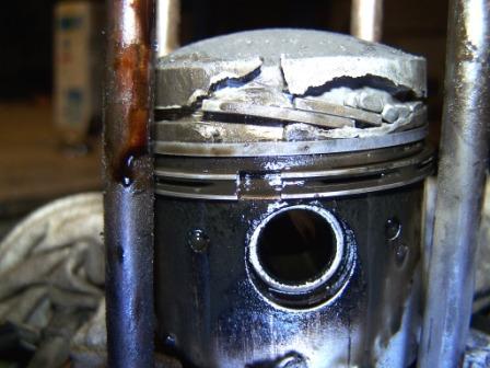

- Beiträge: 2352
Servus Henning,
@Andreas
Hast Du schon mal überlegt, wie das Kolbenringstück den Weg in das Kurbelgehäuse gefunden hat ?
Das Stück ist ca. 2 mm dick und das Laufspiel des Kolbens ist grob 1/10 mm
Da muss dieses Teil schon erhebliche Riefen am Kolben und Zylinder hinterlassen haben
Fehlt es überhaupt an einem der ausgebauten Ringe oder ist das vielleicht die Hinterlassenschaft
eines früheren Schadens ?
Ich würde einem Bruchstück des obersten Kolbenrings eher zutrauen, dass er sich durch den Feuersteg
nach oben in den Brennraum durcharbeitet
Beispielbild: .
Wie sehen den überhaupt die Brennraum-Oberfläche und die Ventile im Zylinderkopf aus ?
Bezugnehmend auf die untere Vergrößerung könntest Du hier auch noch Unregelmäßigkeiten finden
Habe den Satz mehrmals durchgelesen. Kann es sich hier um einen Schreibfehler handeln ?Beim Heinkel ist das hinten. Da ist auch nicht der Stößstangenkanal und somit ist da die Kühlung schlechter.
@Andreas
Beispielbild: .
