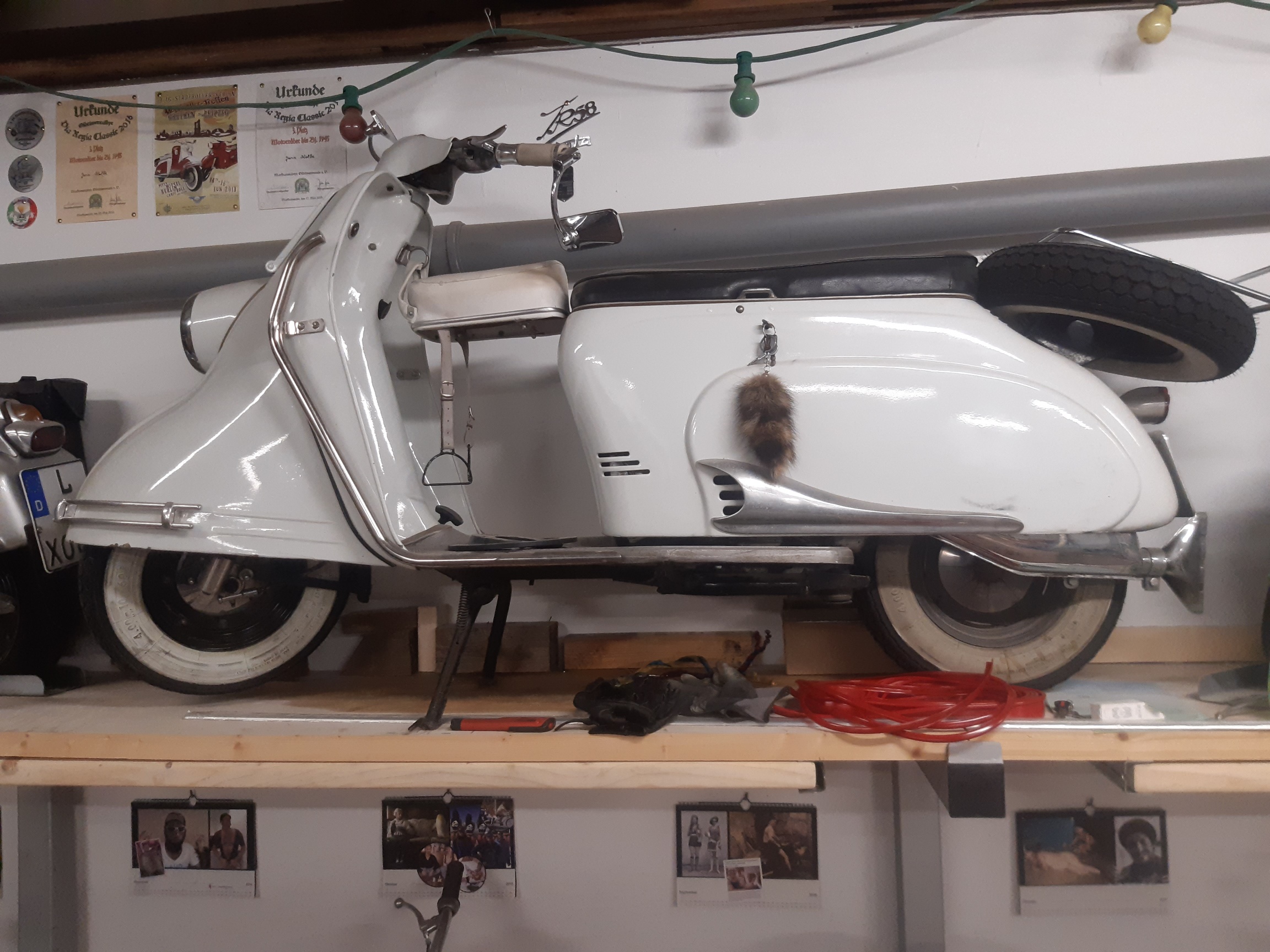

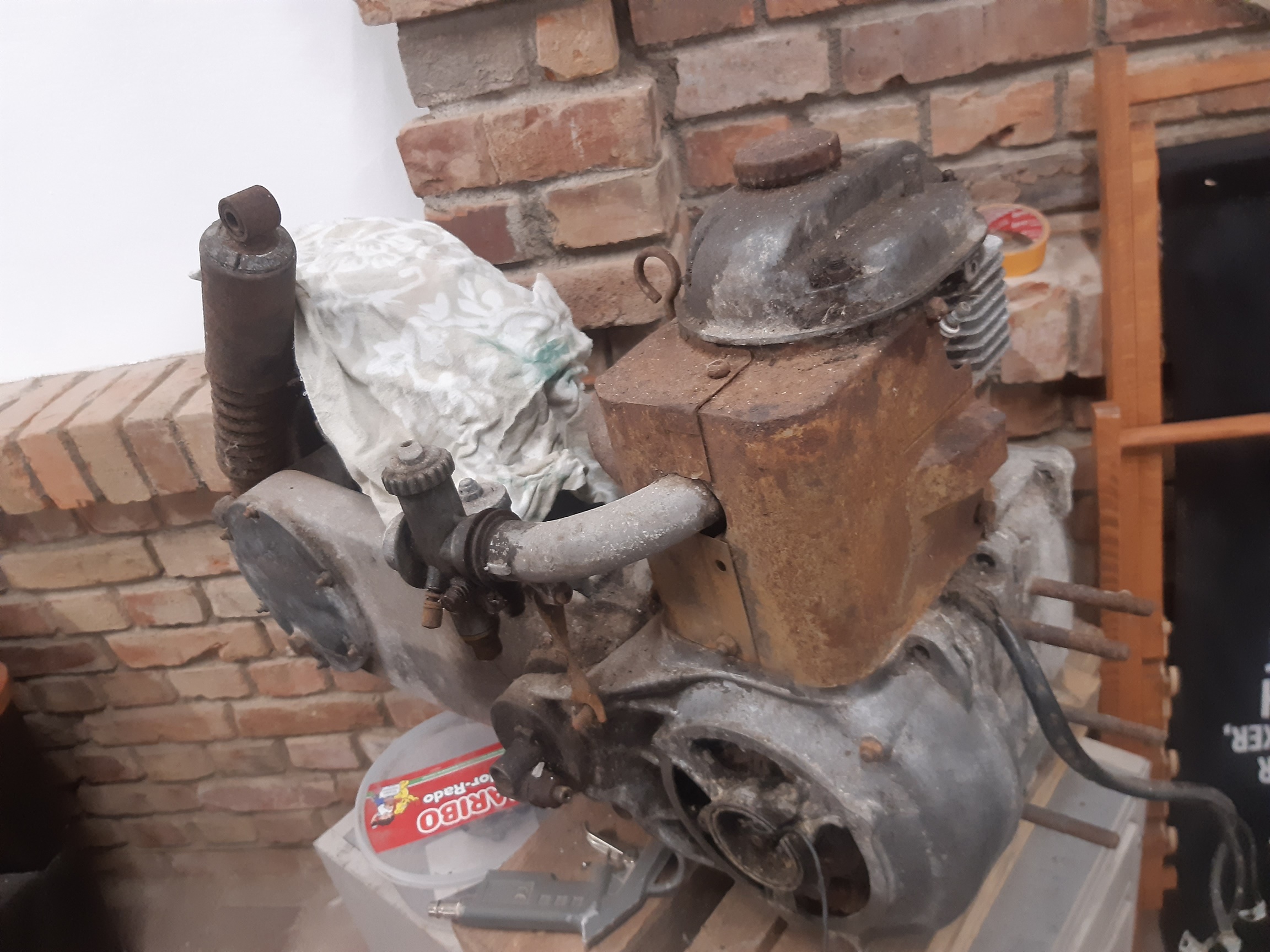

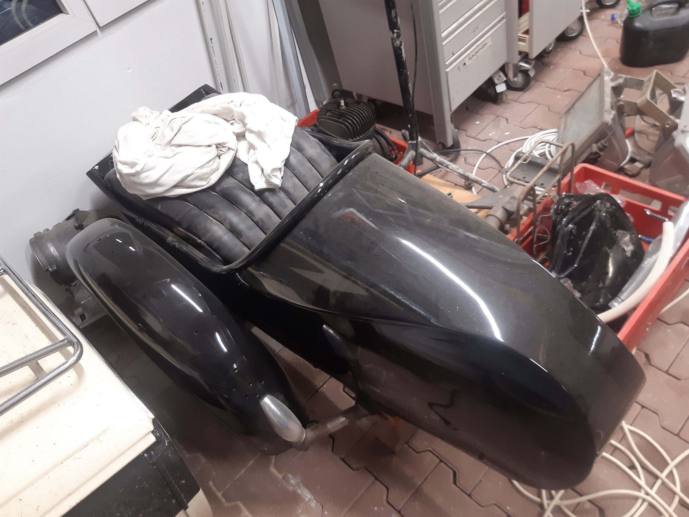

Vor zwei Jahren kam ein Heinkel 103 A1 dazu den ich mir für ein Gespannaufbau mit einem Steib RS1 den ich schon besaß zugelegt hatte. Da ich erst einmal mit mehreren anderen Rollerprojekten zu tun hatte tat ich an Ihm nur das Notwendigste ( Reifen, Kolbenringe) und fuhr ihn erst mal solo. Immerhin waren wir schon zusammen am Gardasee und in Kroatien. Von den Fahrleistungen hat er mich aber bis jetzt nicht überzeugt und so habe ich mir für den Gespannumbau den etwas stärkeren Kabinenmotor besorgt. Dieser hat ja auch den Rückwärtsgang der beim Gespannfahren nicht von Nachteil ist. Der Motor ist allerdings ein Scheunenfund und sicher lange nicht mehr gelaufen.
Da das Überholen von Motoren mein Fachwissen übersteigt und ich auch keine Erfahrung mit Heinkel und schon gar kein Spezialwerkzeug für diese Arbeiten habe möchte ich das von jemanden Ausführen lassen der sich damit auskennt. Im Internet hatte ich mich durchgelesen und kam zwangsläufig zu der Werkstatt von Horst Glaser, der ja auch Leistungssteigerungen anbietet. Als der aber über Wochen nicht erreichbar war probierte ich es einmal ganz frech bei einem Nachbarn von ihm. Der war sehr freundlich und teilte mir mit das Horst Glaser keine Arbeiten mehr ausführt und in den wohlverdienten Ruhestand gegangen ist. Ich hatte ja keine Ahnung das er schon an die 80 ist. So etwas findet man ja nicht.

mit dem Kabinenmotor im Roller bekommst Du Probleme mit dem Luftleitblech auspuffseitig
Da der Zylinderkopf auf dieser Seite nicht oval sondern eckig ist, muss ein Neues
konstruiert und gefertigt werden ! Deshalb wird dieses Blech oft einfach weggelassen
Das vergaserseitige Blech passt vom Rollermotor. (Mit dessen Ansaugkrümmer)
Ähnliche Leistung wie ein 200er Kabinenmotor bringt aber auch ein optimierter 175er Rollermotor
mit Beiwagenübersetzung im Schwingarm
