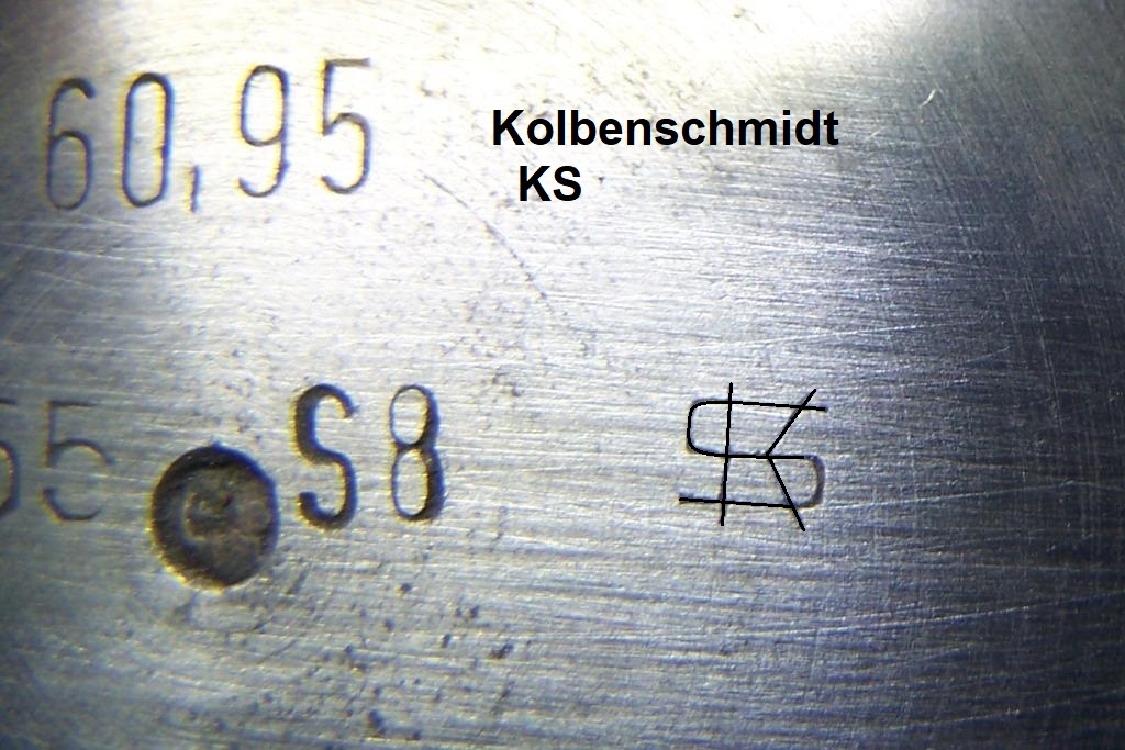

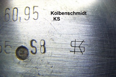

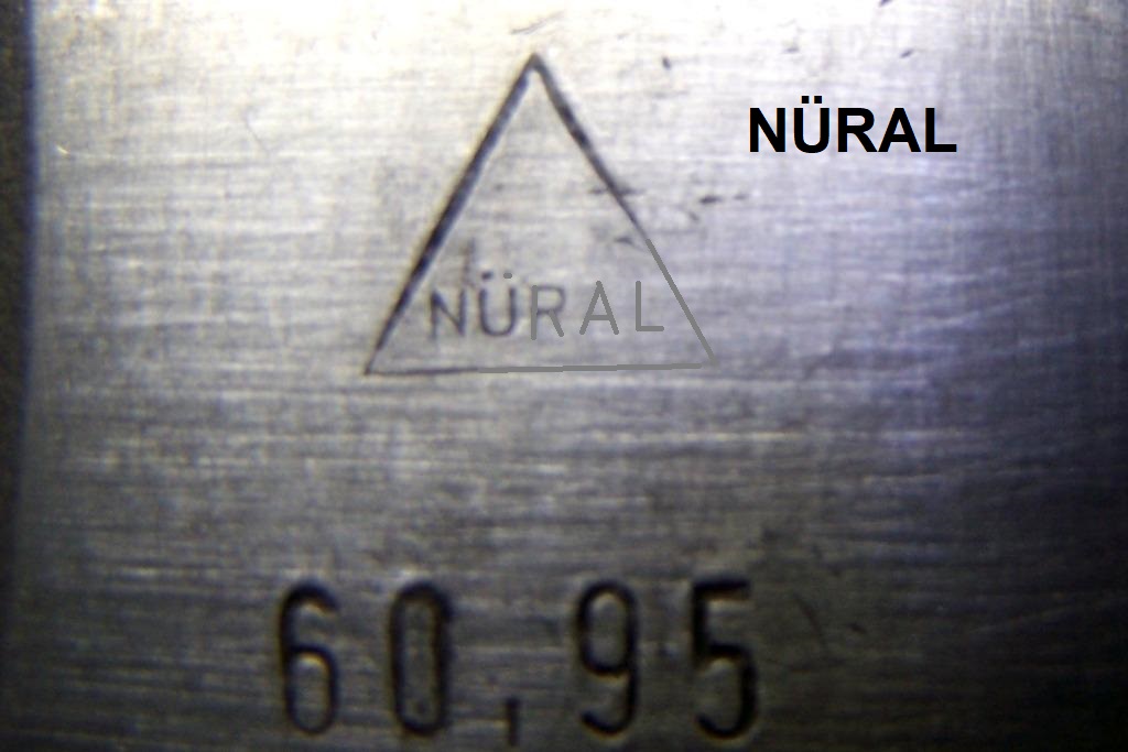

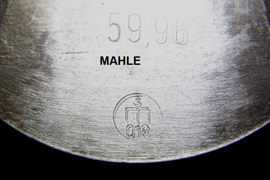

Steht irgendwo auf dem Kolben ein Hersteller?

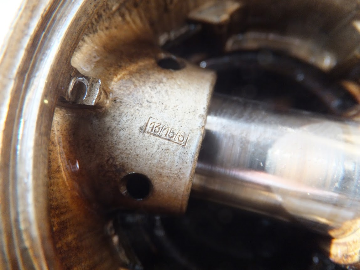

Das einzige was wir bisher gefunden haben ist eine Nummer (s.Bild)

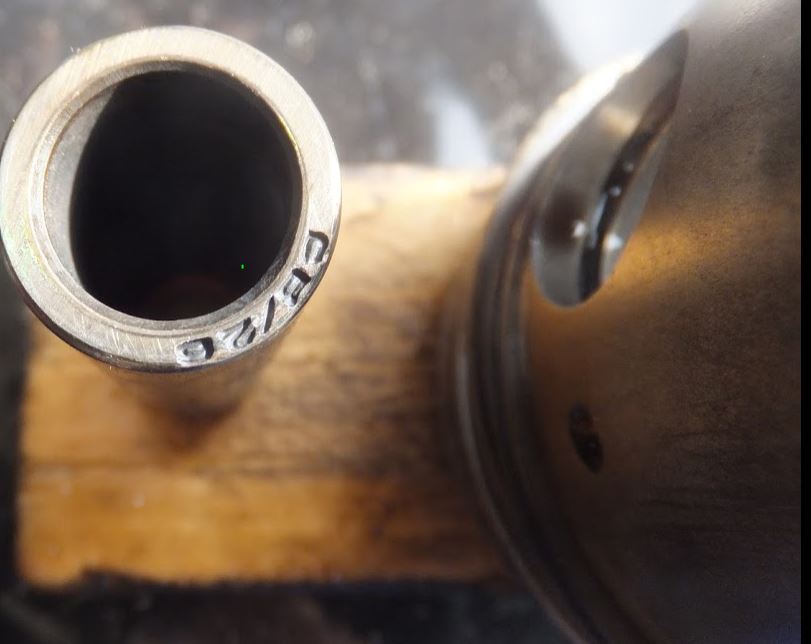

Auch der Kolbenbolzen hat auf der Stirnseite eine Nummer (s. Bild)
Kann uns einer der erfahrenen Heinkler darüber Informationen geben, was die Nummer beim Kolben und Kolbenbolzen aussagen?
Für ein Fertigungsdatum sehen sie doch ungewöhnlich aus.

Das Fabrikat steht i.d.R. oben auf dem Kolbenboden
(unter einer harten Schicht Ölkohle)
Das sind die deutsche Hersteller, die ich kenne: MAHLE wird heute noch von allen Seiten gelobt und war, so weit ich weiß,
Werkslieferant für Heinkel.
Einen Kolben habe ich hier, darauf ist MAHLE noch ausgeschrieben.

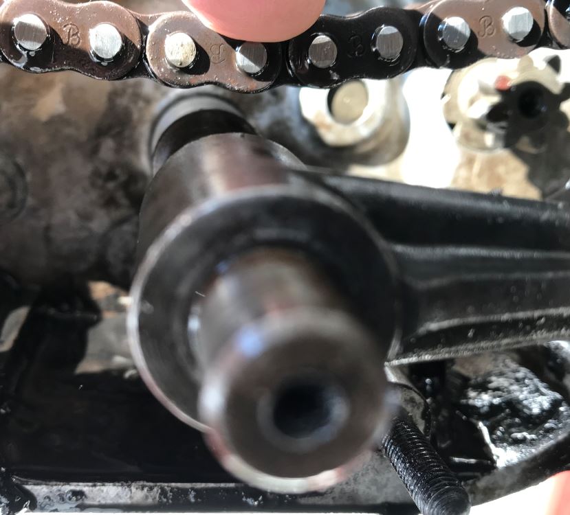

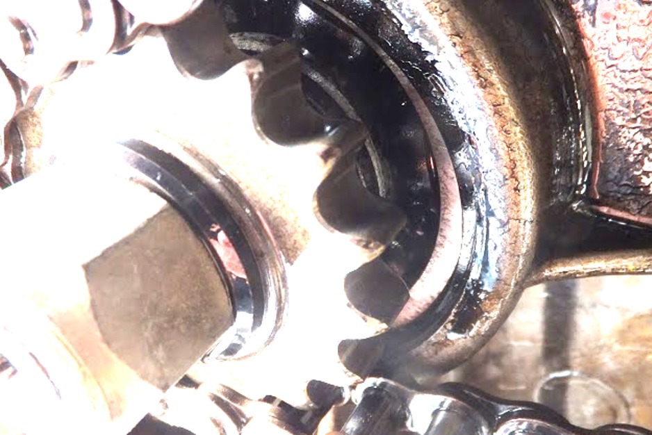

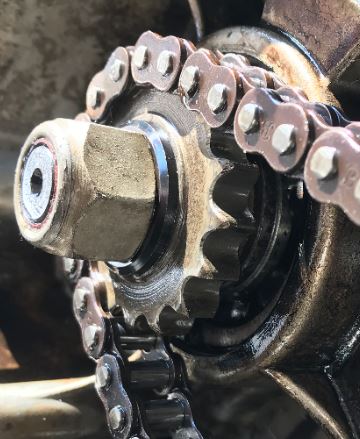

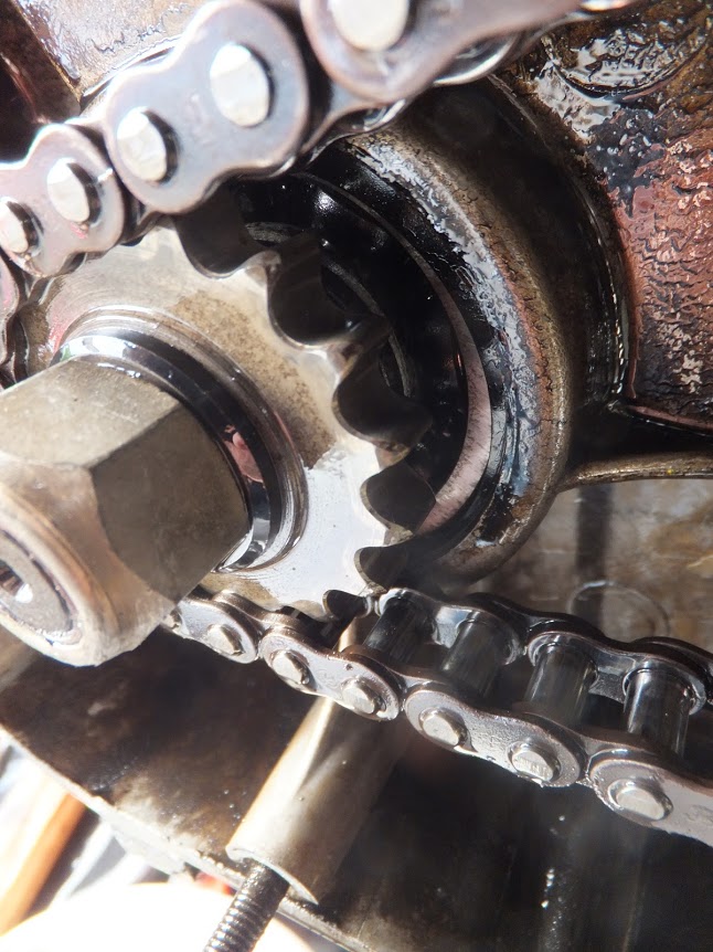

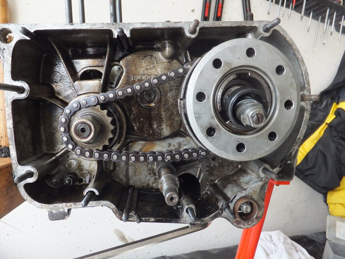

Was meint ihr zum Zustand der Kettenräder (s.Bild) – sind die noch in Ordnung und können drin bleiben?

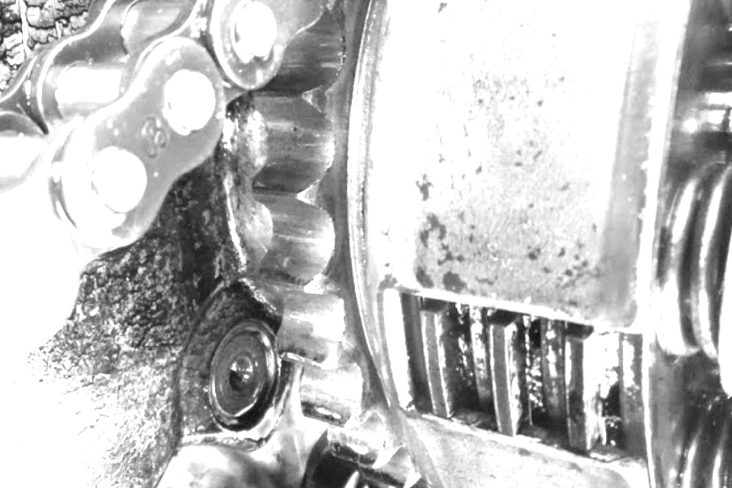

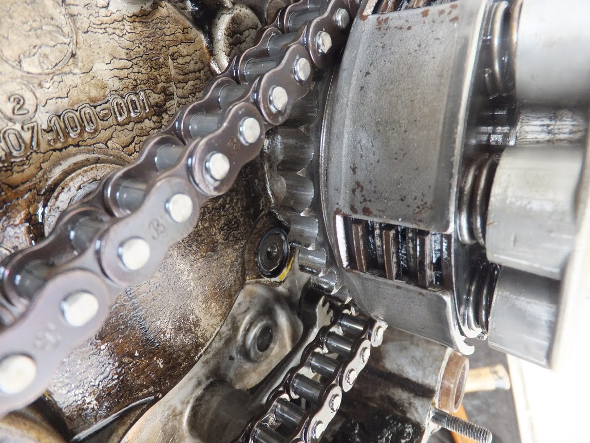

Ist der Durchhang der Kette (s.Bild) noch OK und kann verwendet werden?

Es ist ein Mahlekolben, wir hatten den Kolben oben geputzt und ausser einer Größenangabe nichts gefunden - als wir Ihn auch innen gereinigt hatten sahen wir groß das Mahlelogo an der Seite eingegossen.

Um Euch aber nicht länger warten zu lassen, anhand Euerer Fotos (die ich erst bearbeiten musste)
hier meine Meinung dazu:
Das Primärritzel Ein Neues hätte Abflachungen an den Zahn-Enden, diese sind an Euerem zum großen Teil schon verschwunden.
Ich bin aber der Meinung, dass das Ritzel trotzdem noch brauchbar ist und auf einige Tausend km noch keine Gefahr
für die Kette besteht
Das KULU-Kettenrad Hier erkennt man noch gut die Abflachungen an den Zahn-Enden
Diese sind durch etwas Verschleiß zwar auch schon schmäler als bei Neuen, ist aber noch O.K.

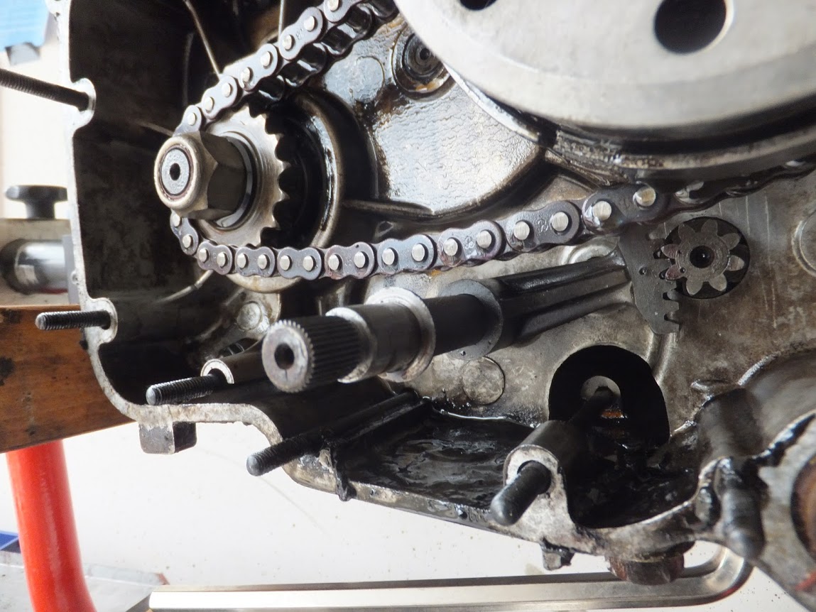

Durchhang der Primärkette
Dadurch, dass die Kette im oberen Bereich auch leicht durchhängt, täuscht der geringe Durchhang im Bereich
des Schaltsegments
Drückt man jedoch die Kette im unteren Bereich leicht in Richtung Segment, wird sie dieses u.U. schon
beinahe berühren. In diesem Fall würde ich nur die Primärkette erneuern
Wenn alte Ketten wieder verwendet werden, sollte an ihnen vor dem Ausbau die Einbaurichtung markiert
werden, um sie in der ursprünglichen Richtung wieder einzubauen !

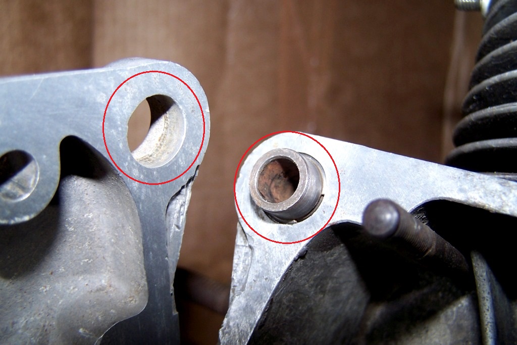

Jetzt ist mir auf einem Euerer Fotos noch etwas aufgefallen: Wo ist die kleine Passhülse für den KULU-Deckel links oben ??
Wenn Ihr Glück habt, dann steckt sie im KULU-Deckel
Diese sollte jedoch mit der Drahtsicherung bündig zur Dichtfläche im Kurbelgehäuse stecken !
(Mit Schraubensicherung einklopfen)
Vor der Montage des Deckels die Bohrungen für diese Passhülsen reinigen, NICHT AUFWEITEN und
etwas mit Mehrzweckfett benetzen. Die nächste Demontage des Deckels geht dann umso leichter
des Schaltsegments

Die Primärkette hat ca. 12 mm Abstand zum Segment wenn ich kräftig auf die Kette drücke, sollte also O.K. sein?
Die Passhülse steckt wie du richtig vermutet hast im KULU-Deckel – werden wir natürlich ändern wie von dir empfohlen.

Hier noch –hoffentlich besseres Bild vom Primärritzel.
Wenn nichts dagegen spricht werden wir die Kette und die Ritzel wieder verwenden.

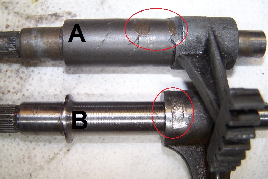

Es gibt zwei verschiedene Ausführungen der Schaltsegmente.
Ihr habt die Ausf. B Fällt Dir auf dem Foto der Bereich auf, an dem die Kette schleifen kann ?
Könnte bei Euerer Kette knapp werden
Ritzel und Kettenrad würde ich auch weiter verwenden, Kette muss nochmals
geprüft werden !
Wäre aber kein Schaden, diese zu erneuern (Durchhang)

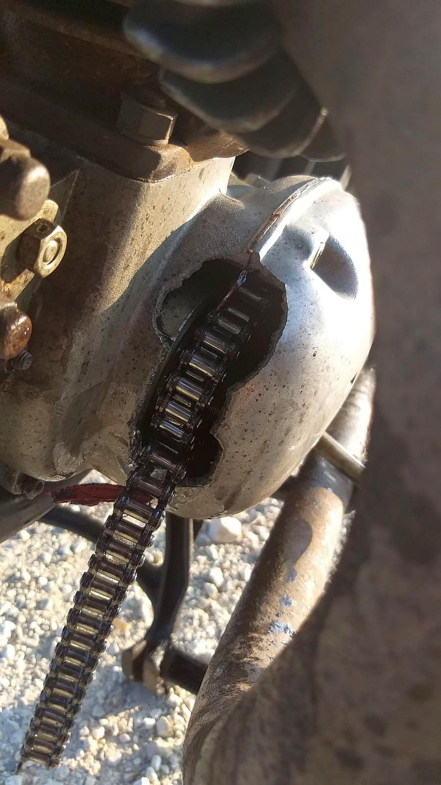

eine Primärkette, die so stark durchhängt, würde ich in jedem Fall ersetzen. Was gibt es da zu überlegen?
Der Durchhang und die damit verbundene Gefahr des Schleifens ist eine Sache, die man vielleicht als nur unschön abtun kann. Aber die Gefahr, dass die Kette reißt, ist nochmal eine ganz andere Hausnummer.
Das sieht dann so aus (zwar kein Heinkel-Motor, aber reicht als Beispiel):
