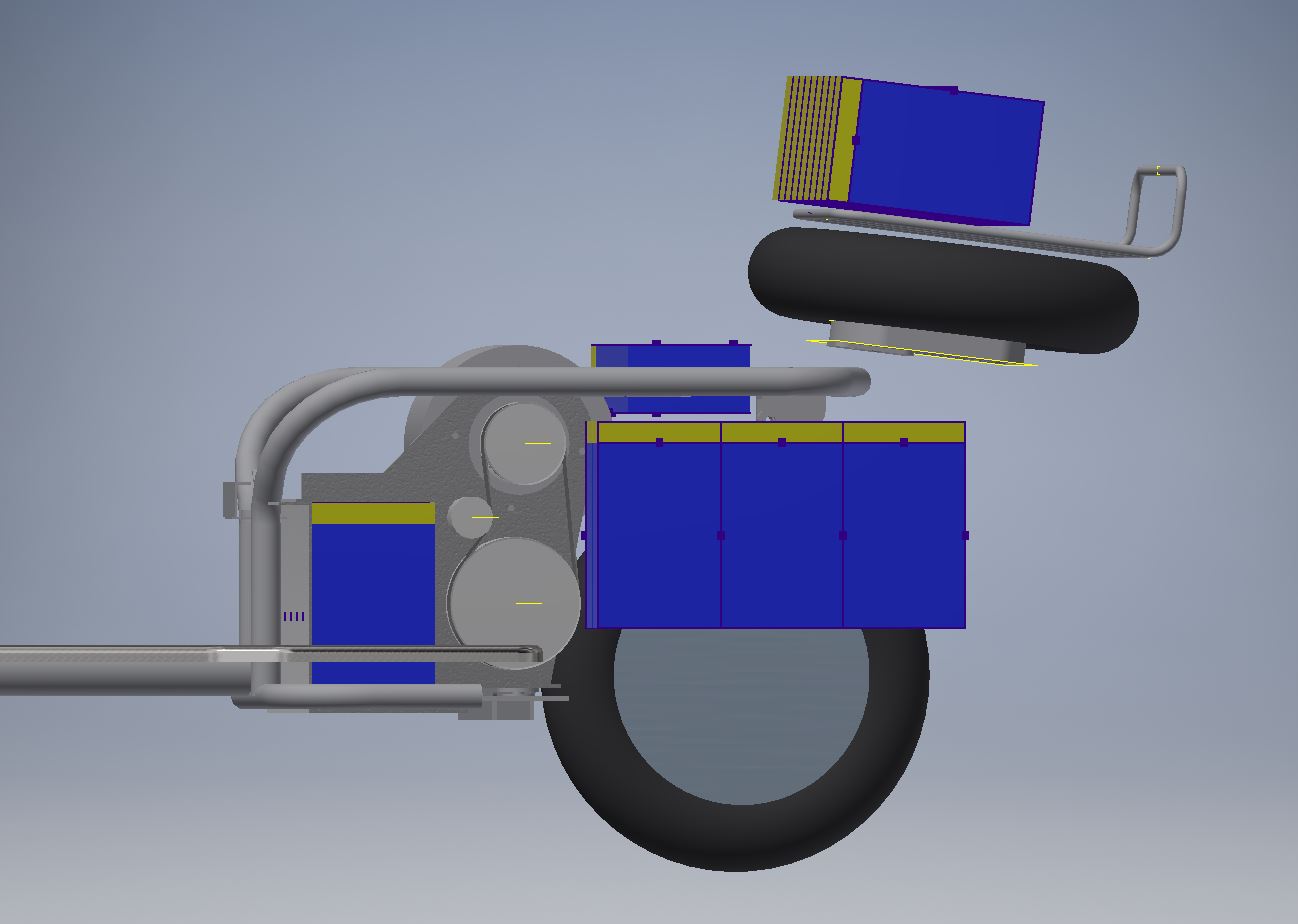

auch ich überlege seid längerem meinen 103 A2 auf elektrischen Antrieb umzubauen. Nach dem ich vor kurzem den Chat hier im Forum gefunden habe, war ich richtig angefixt. Ist denn irgendwer schon beim Umbau oder gibt es sogar schon einen fertigen elektrisch angetriebenen Heinkel-Roller?
In den letzten Wochen hatte ich dann auch mal intensiver im Internet recherchiert.
Hatte mir dann ein paar Daten von vergleichbaren Rollern (Trinity Jupiter; Kumpan 1954 Ignite; beide Doppelschwinge und 2 Federbeine) aus dem Netz geholt und mir dann darauf aufbauend ein Konzept gestrickt.
Bin dann mit meinen Ideen an den TÜV herangetreten und habe erst mal einen Dämpfer bekommen. Ich lernte, das schweißen am Rahmen möglich ist, aber doch mit einigen kostenintensiven Prüfungen verbunden sein könnte. Lohnt sich wohl erst bei einer Kleinserie.
Ok, dann zurück zum Anfang und noch mal alle eure Berichte gelesen.
Im Moment sehe ich drei Möglichkeiten:
1) Minimaleingriff: Motoreinbau im Bereich des Zylinders. Reicht der Freiraum dann noch für die Akkus etc. ?
2) Wie Curdin anregte, statt Motor eine große Grundplatte als Halterung für Akkus und Anschluss für die alte Schwinge und einem Nabenmotor. Gefällt mir gut, stelle mir nur die Frage, ob neben der alten Schwinge genug Platz für die alte Bremse und Motor bleibt und das Hinterrad dann noch mittig ist. Da muss man sich wohl intensiver mit der Radnabe samt Bremse befassen. Evtl. mit ein paar neu gefertigten Drehteilen umsetzbar?
3)Wie 2, nur jetzt wieder mit Doppelschwinge. Position Hinterrad und Bremsenprobleme wären damit kein Thema mehr. Sind wir wieder bei der Befestigung der Federbeine.
Auf den Bildern von Klaus ist der Einbau einer Doppelschwinge von Herkules in einen A1 zu sehen. Hier sieht es so aus, als ob da ein zusätzlicher Rahmen an den Heinkel geschraubt wurde. Ob das zulässig wäre?
Die vorgeschlagene Zündapp Schwinge hatte auch zwei Federbeine oder? Dann müsste das Achsmaß von 200 mm für einen Nabenmotor vorhanden sein. Ist das so? Ich habe im Netz keine Maße gefunden.
Irgendwie komme ich immer wieder zurück zum Trinity Jupiter. Ob man die Schwinge und die Federbeine nutzen kann?
