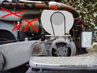

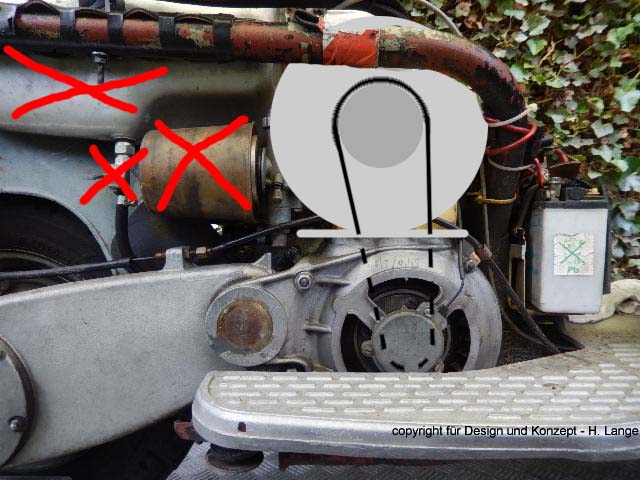

dann will ich mal mit meinem Projekt an die Öffentlichkeit rausrücken:
Seit einem dreiviertel Jahr projektiere ich den Umbau eines Touristen. Meine Variante ist noch einfacher als Lambrettamannis Idee. Ich werde eine geänderte "Kurbelwelle" einbauen (, die dann keine "Kurbel"-Welle mehr ist). Statt Lima wird ein Rad oder eine Scheibe zur Aufnahme der E-Motor-Ausgangsleistung montiert. Das Motorgehäuse, das Getriebe und der Abtriebsstrang bleiben im Wesentlichen erhalten. Nur notwendige Änderungen oder wünschenswerte Verbesserungen sollen verwirklicht werden. Beim ersten Versuch werden Primärkette und Kupplung erhalten bleiben. Gegebenenfalls werden hier aber auch Anpassungen/Verbesserungen erforderlich sein. Möglicherweise sind zur Aufnahme der Batterien auch Änderungen an der Karosserie erforderlich.
Das Bild verdeutlicht sicher mehr als viele Worte:
Ein erlebnisreiches und unfallfreies 2019 wünsche ich allen Heinklern und ihren Familien

Moin Hans, danke für die prompte Reaktion. Mir ging es darum einmal einen anderen Blick auf den Umbau zu werfen. Natürlich längst nicht zu Ende gedacht; aber besser als in eine Richtung festgefahren. Es ist mehr möglich als die bisherigen Überlegungen. Wenn wir so am Anfang stehen, muß auch ein Blick in andere Richtungen möglich sein. Ergo : weitere Verdächtige verfolgen ! Mir schien die österreiche "Vespalösung" fast genial. Ziel war dort, so wenig Umbau wie möglich. Genau das müßten wir bei unseren Rollern auch so machen können, vielleicht in mehreren Stufen. Die meisten Roller (mit wenigen Ausnahmen ganz Großer) ob Benzin oder Strom haben eine Antriebsschwinge auf der der Motor mitschwingt. Bei uns wären die ungefederten Massen viel geringer, was schon immer ein Vorteil war. Ob der Motor fest sitzt oder mitschwingt ist beim Umbau egal. Die Österreicher haben es immerhin geschafft, ein serienreifes Produkt auf den Markt zu bringen. Wenig Umbau bedeutet doch auch wesentlich weniger Kosten und kaum Probleme bei der Zulassung. Die Frage, ob wir schalten oder dann Automatic fahren wäre in einer weiteren Entwicklungsstufe zu klären. Fragen: nur Kuppeln beim Anfahren, einen Gang festlegen, Antrieb über unsere Sekundärkette belassen ?? Nochmal die Empfehlung www.crank-e.at und drumherum durcharbeiten,dabei ist mir auch meine Idee gekommen. Moderne E-Kfz haben Soundeinrichtungen, die ein Motorgeräusch täuschend nachahmen (Porsche Panamera E) auch zum Fußgängerschutz ! Sonst sollten wir laut singen.. das Heinkellied, wenn wir bei der E-Beschleunigung noch dazu in der Lage sind.
Denkt alle mal drüber nach.

der Einbau in das hohle Kurbelgehäuse hätte den Vorteil, dass der Raum für die Batterien deutlich größer wäre, oder nach weiteren Modifikationen der Heinkel erstmals ein Helmfach erhalten könnte. Leider habe ich die RWE-Kabine nur von außen und den Fahrgastraum gesehen, so dass ich nicht weiß wo der E-Motor dort sein Dasein fristet. Die ganze Sache scheint ja gut zu funktionieren. In Sachen Strassenzulassung sollte mal einer von uns mit dieser Idee zum TÜV o.ä. gehen, um sich Rat zu holen. Wer schon einmal TÜV-Eintragungen bei irgendwelchen Totalumbauten gesehen hat, sollte die alte Fzg.-Beschreibung ganz vergessen. In meiner Gegend wurden leider nur in größerem Stil Fiats (neue 500er --jetzt hat Fiat die selbst im Programm) umgebaut. Dort kann man mir nicht helfen. Nur über Hin- und Her-Geschreibe wird das auch nicht funktionieren. Man muß schon etwas zeigen.
Zum Motor im Hinterrad: das wird ein sehr merkwürdiges Fahrverhalten geben, abgesehen von der noch ungelösten Bremsenfrage. Motor im Hinterrad eines Zweirades ist eine uralte Idee (auch Honda in den 70ern) die als genial vorgestellt wurde, sich aber nie durchgesetzt hat. Am besten wäre es wohl, so wenig wie irgendmöglich am Fahrzeug selbst zu verändern. Dann nämlich wird der Kriegsschauplatz für die Zulassung kleiner. Was nützt es, wenn der Motor drin ist, funktioniert und die stark veränderte Umgebung (Schwinge usw.) hakt beim TÜV.
Wir wollen einen Umbau wagen und kein Neufahrzeug konstruieren!
